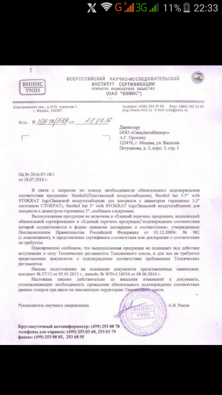

Шноркель не попадает под действие регламента:
http://uazpatriot.ru/forum/download/file.php?id=2943
mservis
Изменил(а) proff, 23-08-2016 09:52
Автор RE: Узаконивание изменений конструкции авто
Опубликовано 23-08-2016 14:29
Да, но там написано, что он не подлежит сертификации и ни чего не написано о внесении его в доп. отметки в ПТС...

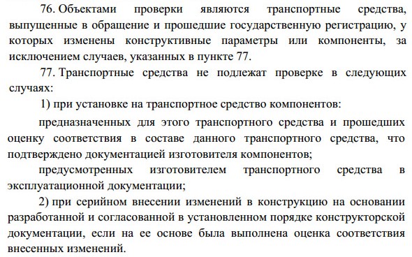

выдержка из тех-регламента:
Опубликовано 23-08-2016 16:46
Костя, как ты понимаешь пункт 77?
